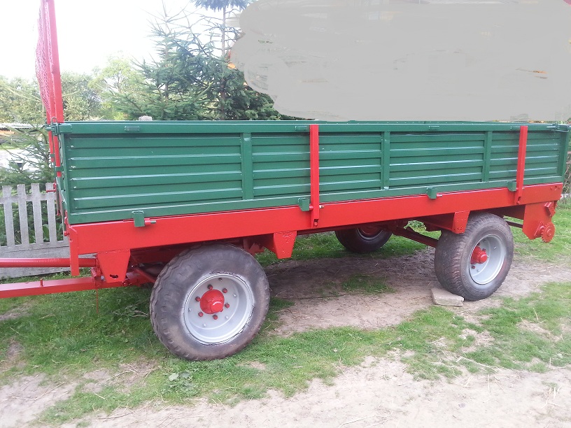

do galerii wstawiłem zdjęcia rozrzutnika po złożeniu w całość, ale przed piaskowaniem i malowaniem.
blacha na podłodze 3mm, burty nowe firma akmet września,jakieś kątowniki płaskowniki z których zrobione są szyny na łańcuchy,koszty nie wyszły większe niż pisałem wcześniej, czeka na lepszą pogodę żeby wypiaskować i pomalować. oczywiście wstawię zdjęcia.

trochę późno ale wstawiam kilka zdjęć rozrzutnika po malowaniu.
Do kosztów które wypisywałem, doszło 500 na piaskowanie i malowanie podkładem ramy, oraz malowanie burt, listew, ramy(kolor właściwy) i felg które wykonywałem sam jakieś 300 na farby i akcesoria. Jeszcze dojdzie instalacja 110.
