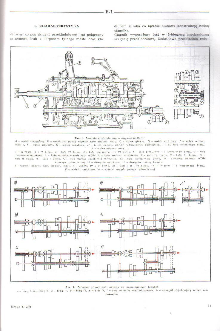

vito998 Posted April 6, 2014 Report Posted April 6, 2014 WItam potrzebuje pilnie schematu budowy skrzyni biegów do 60 jeśli ktoś takowy posiada byłbym bardzo wdzięczny za udostępnienie pozdrawiam i z góry dziękuje Quote

izydor6280 Posted April 6, 2014 Report Posted April 6, 2014 to jest schemat biegow a nie schemat budowy skrzyni, co kolwiek kolega mial na myslichwila moment i google http://obrazki.elektroda.pl/1179346600_1363463569.jpg Quote
