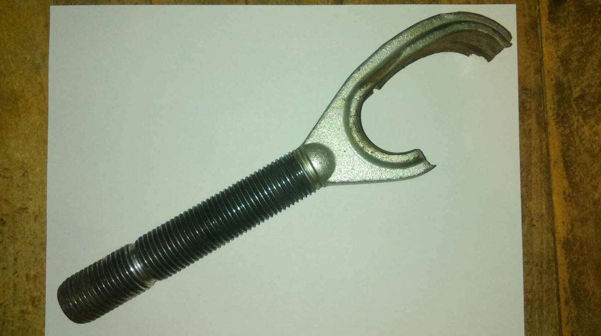

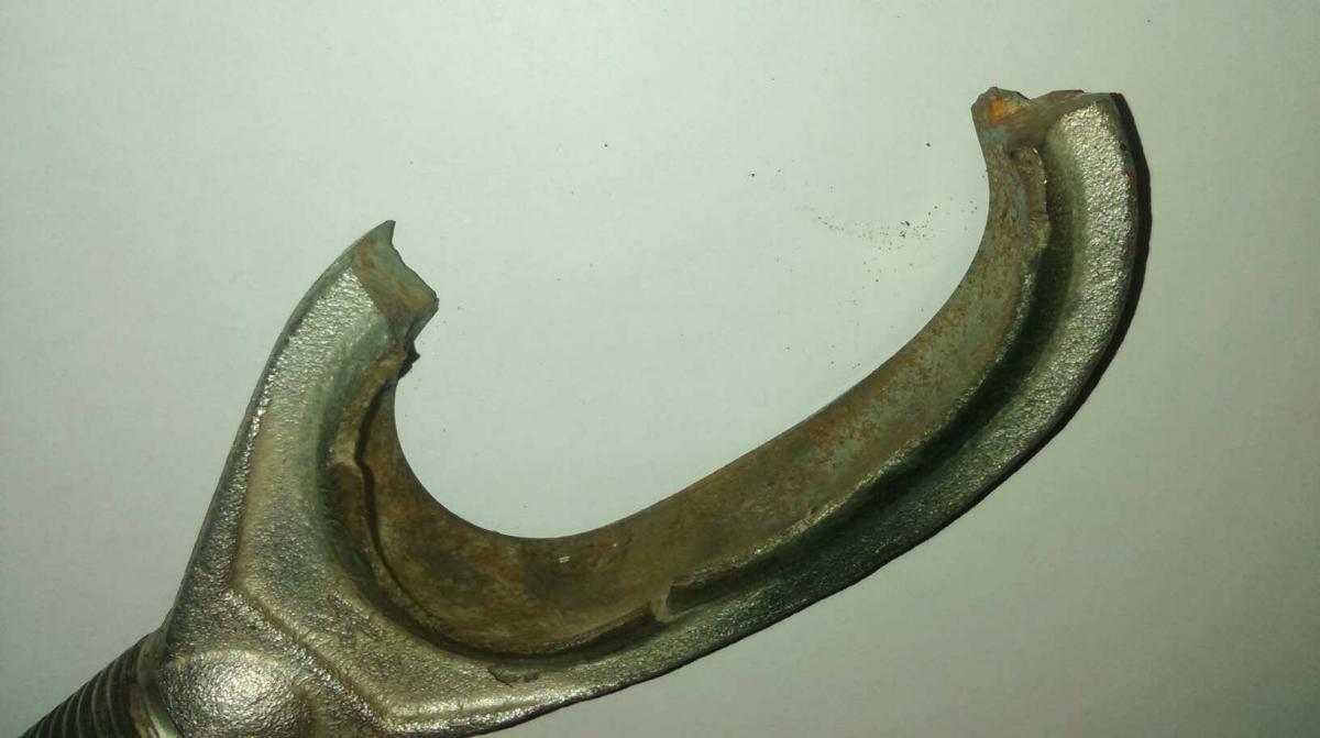

Witam, potrzebuje pomocy w zidentyfikowaniu przedmiotu widocznego na zdjęciach. Podobno to z jakiś przegub. Potrzebuje też dowiedzieć sie coś więcej gdzie mógł pracować, albo jak został uszkodzony w jakich warunkach. Może ktoś z was miał doczynienia z takim uszkodzeniem. Proszę o pomoc
część cięgła, śruby rzymskiej , wieszaka, na  odległość śmierdzi skośnookim, a jak nie wiesz co to i po co ,to na co ci to wiedzieć
Odpowiedź będzie zależała od wydziału i przedmiotu. Jeżeli element pracował jako łącznik górny TUZ to uszkodzenie nastąpiło na skutek siły przyśpieszenia zawieszonej maszyny która zsumowała się z ciężarem i poprzez dźwignie działała na łącznik. Siły te razem spowodowały naprężenie przekraczające naprężenie zrywalności, lub co najmniej granicę plastyczności i przy wielokrotnym działaniu nastąpiło przewężenie i zmniejszenie wytrzymałości na zerwanie (zmniejszył się przekrój). Mam nadzieję że resztę już wiesz. Pozdrawiam!
